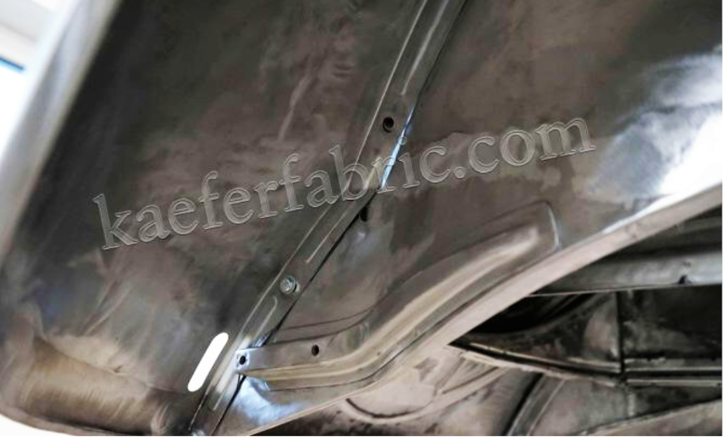

Hallo liebe Käferfreunde.
woran erkenne ich, ob die verbauten Kotflügel hinten die richtigen sind, oder nicht die von späteren Baujahren. Gibt es hier irgendwelche Maße die sich verändert haben? [attachment=2691]IMG_4338.jpg
- Beiträge: 1652
4 Jahre 5 Monate her #5431
Hans Müller-Daum antwortete auf Käfer Cabrio 1953
zwischen den Schraublöchern sind Sicken,spätere sind glatt. Originale hatten immer die Löcher für die Rückleuchten vorgestanzt.Beim Sickenovali sind es 4 Löcher pro Kotflügel für die Herzchenrückleuchten.Perfekte Nachbaukotflügel gibt es bei www.blech-manufaktur.de/40624/home.html
- Beiträge: 670
- Dank erhalten: 273
4 Jahre 5 Monate her #5432
Administrator antwortete auf Käfer Cabrio 1953
Hallo Peter,
erkennt man hinten nur an den Sicken an Schraubleiste und an der Art, Anzahl und Position der Bohrungen für die Rückleuchten. Die Form ist die gleiche wie beim Dickholmer. Auf den Fotos sieht es so aus als ob Bohrungen noch nicht drin sind.
Tipp : im digitalen Archiv hier auf der Webseite findest du unter „diverses“ ganz unten eine Bohrschablone für die korrekte Position der Rückleuchten für Brezel, Zwitter, Sickenovali, Ovali und frühen Rechteck.

hallo Administrator,
Bohrlöcher sind keine vorhanden, nach den Sicken kann ich erst schauen, wenn ich das Auto wieder abhole. Die Bohrschablone habe ich mir schon ausgedruckt.
vielen Dank für Eure Hinweise.

von pebra1
pebra1 antwortete auf Käfer Cabrio 1953
Auf dem Foto sind die Sicken zu erkennen. Also gehe ich mal davon aus, dass die "richtigen" Kotflügel eingebaut wurden.

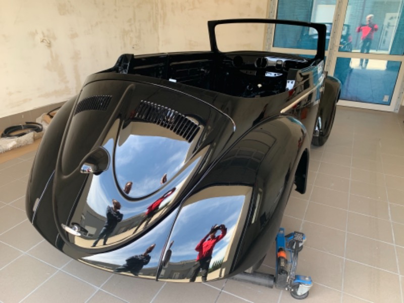

Nach über einem Jahr, und Überschreitung der Angebotskosten um 60 - 100% durften wir das Auto bei der Kaeferfabric aufladen und abholen.Augenscheinlich sind die Blech- und Lackierarbeiten gut gelungen. Auch sind nach kurzer Überprüfung auch alle "Altteile" noch vorhanden.
siehe auch: kaefer-kabrio-1953.de - Die Heimkehr
