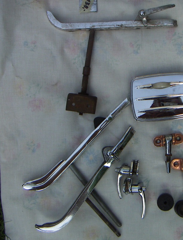

Was mir eben beim Betrachter der letzten Bilder noch auffiel:
Bild 21103 zeigt die Chromteile, da kann man Drehfenster Unterteile erkennen, die ab Bj.55 passen (mit der langen Drechachse). Bis 7/55 sind diese Achsen kürzer und auch (vor allem) die Bremse innerhalb der Tür ist komplett anders. D.h. die abgebildeten Fensterteile passen so nicht in Dein Fahrzeug, wenn man sie doch einfach einbaut, hat das Fenster keine Bremse, d.h. es geht während der Fahrt wieder zu!
Hier ein Bild, das beide Varianten zeigt, oben die erste (die Achse ist mittig geteilt, an der Unterseite hängt die Bremse dran) unten im Bild dann zwei Fensterunterteile mit langer Achse.

Hallo Jens, danke für den Hinweis. Ich werde es überprüfen.
